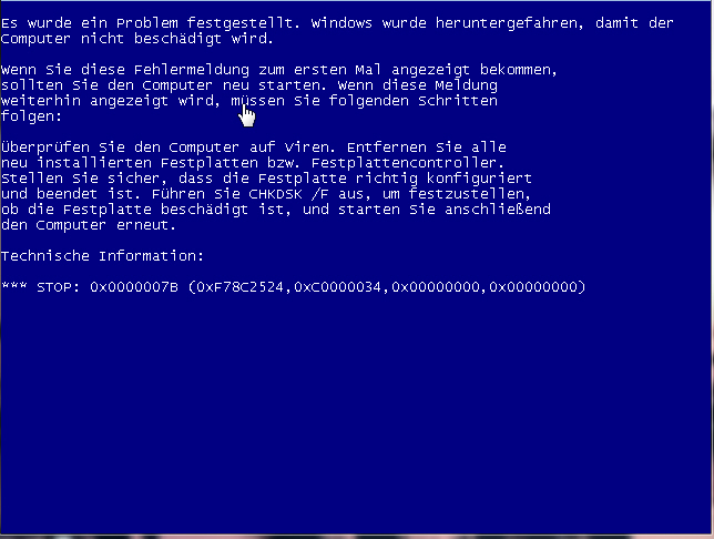

    Ich bin nun seit einiger Zeit dabei einige Windows XP Clients via VMWare Converter zu virtualisieren jedoch scheitert das ganze immer mit einem Bluescreen folgendes habe ich bereits auprobiert:
    -den Festplattencontroller auf IDE gestellt sowaohl als auch auf SCSI
    -die Maschine konfiguriert und vmware tools installiert
    -etc. was man eben so alles bei google findet genützt hat nichts..
    der physikalische Rechner ist ein HP Compaque 8100 Elite Samll Form Factor.

    Was für eine Fehlermeldung zeigt der Bluescreen?
    Bei INACCESSIBLE_BOOT_DEVICE deutet es auf den Controllertreiber hin. Hast Du als SCSI Controller den "Buslogic" Controller (nicht LSI SCSI) ausgewählt?
    Andere Bluescreens können u.A. durch hardware-abhängige Dienste oder Treiber verursacht werden, die auf dem Quellsystem installiert sind. Bei den Diensten hilft es i.d.R. diese vor der Knovertierung z.B. von automatischem auf manuellen Start zu stellen oder alternativ zu deaktivieren.

    danke für die Antwort der BS sieht so aus:
    Ich habe die Maschiene einmal mit voreingestelltem IDE und einmal mit SCSI Buslogic konvertiert (das selbe ergebnis)
    Ich vermute allerdings auch das das ganze mit der Hardware des HP PCs zu tun hat doch wie finde ich herraus was das ganze verursacht und wie deaktiviere ich die Dienste dafür?
