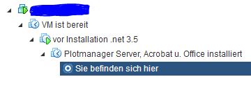

    Willkommen im Forum,
    ich nehme an dass die VM prinzipiell ohne aktive Snapshts laufen sollte!? In diesem Fall könnte es ausreichen die ".vmsd" Datei im Verzeichnis der virtuellen Maschine zu löschen (vorher downloaden/sichern). Dies ist eine kleine Text-Datei, welche die Beschreibung der Snapshots enthält. Ist diese korrupt, kann dies zu der Fehlermeldung führen.
    Da ESXi für manche Dateien für VMs cached, könnte es sein, dass ein einfaches Löschen der Datei nicht ausreicht. In diesem Fall muss eventuell die VM neu eingelesen werden (siehe Punkt 2 in Reloading a vmx file without removing the virtual machine from inventory (1026043) | VMware KB ). Dies erfordert jedoch, dass die VM heruntergefahren ist.

    Vielen Dank André ich werde es heute gleich mal testen, ob das mein Problem löst und gebe dann Bescheid. Ach und ich habe hier mal den derzeitigen Stand abgelichtet.

    Danke schön André. Hat echt super geklappt!
