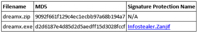

Acima coloquei apenas um exemplo em como manipular os registros gerados, mas existem diversas maneiras de se otimizar o processo ou trabalhar com esta análise de maneira efetiva. Recomendo também que seja feito uma análise mais minuciosa das entradas e que sejam coletados todos aqueles arquivos cujo HASH não foi encontrado em nenhuma base publica como VT. Abaixo coloco um exemplo onde através da análise de logs em um ambiente com esta regra ativa foi possível identificar e submeter o artefato para a Symantec.
Após submissão e avaliação pelo time de especialistas Symantec, o arquivo foi declarado malicioso gerando uma nova detecção para o ambiente.
