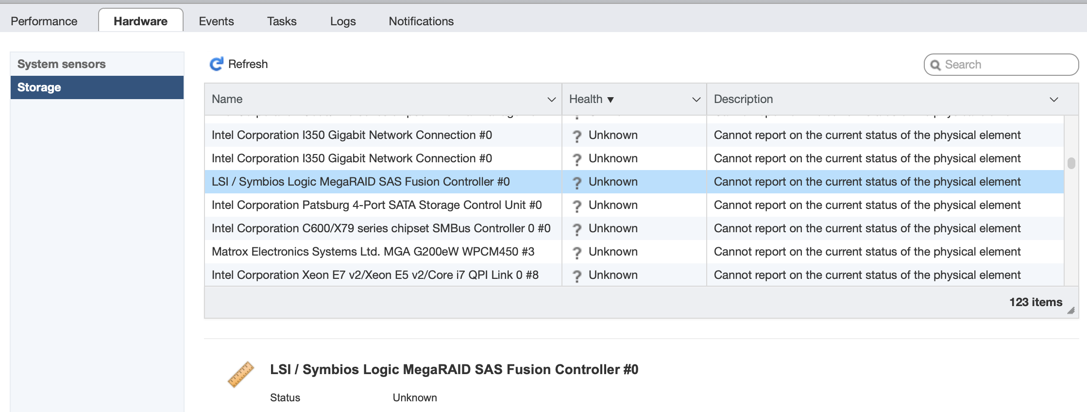

    Установилось но не работает адекватно.
    У меня есть тестовый стенд:
    6.7.0 Update 1 (Build 11675023)
    Поставил:
    lsiprovider LSI Provider for ESX Server 500.04.V0.72-0003 LSI Wednesday, February 13, 2019, 12:36:35 +0200
    Monitor-Hardware-Sorage увидело перечень всех девайсов, включая LSI
    LSI / Symbios Logic MegaRAID SAS GEN2 Controller #0 Unknown Cannot report on the current status of the physical element
    Но: Status Unknown

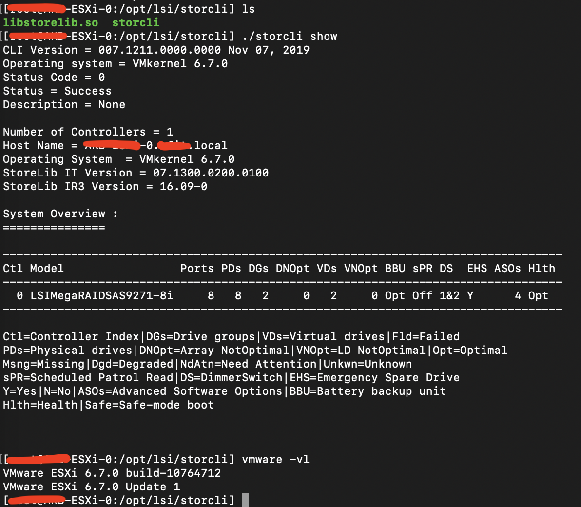

    Не работает на 6.7.0 U1 (10764712) (поставил декабрьские апдейты от LSI)
    Решил проверить через storcli на самом хосте - так работает
    Может быть я что-то не так делаю. Завтра попробую на другой тачке

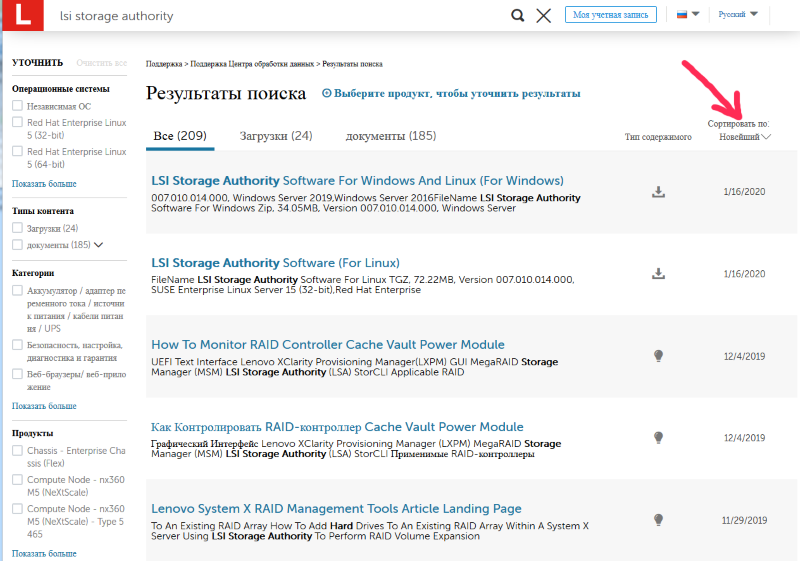

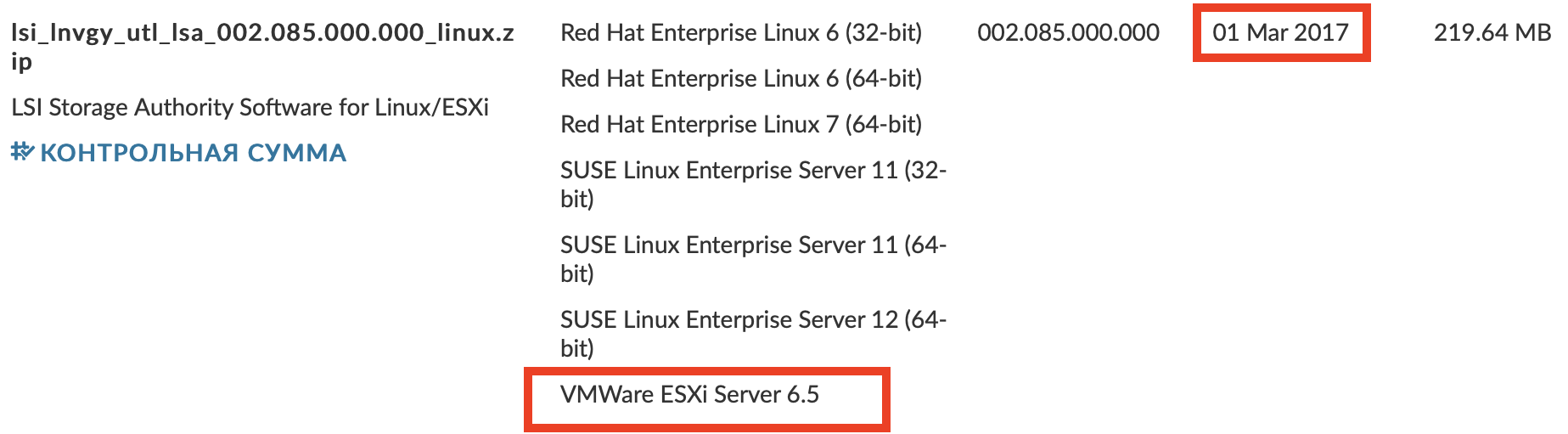

    не смог под 6.7 U3 найти. На сайте Lenovo есть под 6.5 - она тоже работает с 6.7?
  • 22.  RE: LSI SMIS на ESXi 6.7
    Posted Jan 18, 2020 06:00 AM
    Я выше давал ссылку, отсортируйте по дате, у вас какая-то древняя версия...
    Вот прямые ссылки на свежую версию:
    Linux: https://datacentersupport.lenovo.com/ru/ru/downloads/DS542194
    Windows: LSI Storage Authority Software for windows and linux (For Windows) - RU
    Не забудьте поставить свежий SMIS в esxi
    У меня стоит виндовая, причем на 2008 R2, отлично работает и видит все esxi хосты
