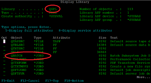

    Es darf nicht vergessen werden, dass ein Subsystem (Object type SBSD) immer einer Library angehört. Zum Beispiel, gehört die Job QueueQBATCH dem SubsystemQBATCH an, welches als Job Description der LibraryQGPL, aber als Subsystem der LibraryQSYS angehört.
    m64y77efhbwr.pnghttps://us.v-cdn.net/5019921/uploads/editor/yg/m64y77efhbwr.png" width="506">
    Da der Agent nun einem Subsystem angehört, kann er über das Aktivieren des Subsystems gesteuert werden; d. h. dass der Agent auf einem AS400 System einem beliebigen Subsystem zugewiesen werden kann.
