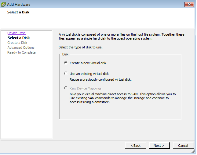

    He visto que existe la opción RDM, pero no me permite vsphere añadir un HD de esta manera.

    Normalmente cuando el ESXi no te muestra activa la opción RDM es o porque no tiene discos que soporten esa opción. Aquí tienes el enlace de VmWare donde lo explica:
    VMware KB: Raw Device Mapping option in the vSphere Client is grayed out

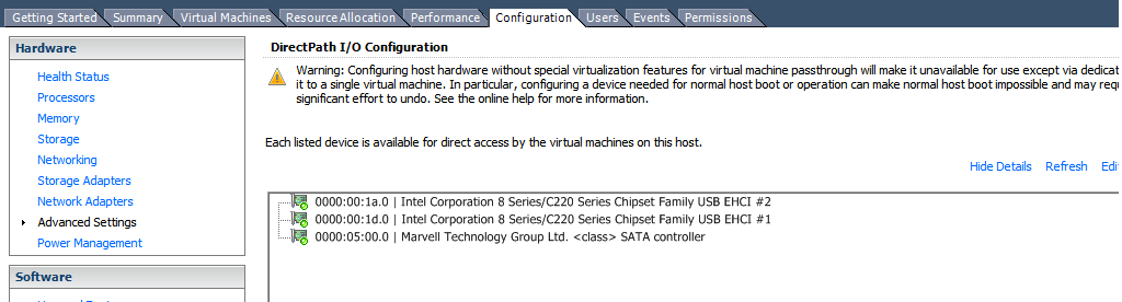

    La intención era conectarlos a través de una controladora SATA PCI, concretamente una Marvell9215 (Que también me dió problemas, no me mostraba los discos conectados, pero si me mostraba en "storage adapters" la controladora).
    Viendo que no funcionó RDM, recordé en alguna ocasión había leído o visto que existe la opción de "DirectPath I/O Configuration" en "Advaced Setting".
    Lo que hace esto es un passtrough a los dispositivos físicos, osea atravesar hacía cualquier dispositivo físico para poderlo añadir a una máquina virtual (como Windows 7 en mi caso) y que pueda reconocer los dispositivos sin problema. (CORREGIDME SI ME EQUIVOCO).
    Como se puede ver en la imagen he añadido la controladora SATA, y también añadí los puertos USB??? para aprovechar  un adaptador USB 3.0 a RJ45...
    Todo esto para conectarselo a una VM con Windows 7. Me lo reconoció TODO, y los discos duros con las copias de seguridad, PODIA ACCEDER A ELLAS SIN NIGUN PROBLEMA.

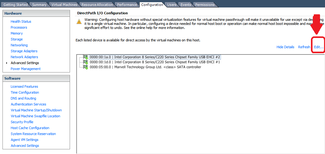

    Cuando tenemos los dispositivos conectados y ESXI corriendo nos vamos a "Configuration/Advanced Settings", ahí podemos ver la configuración de "DirecPath I/O".
    A la derecha tenemos la opción de "edit", si hacemos click ahí, veremos los distintos dispositivos que podemos añadir para hacer un passtrough:

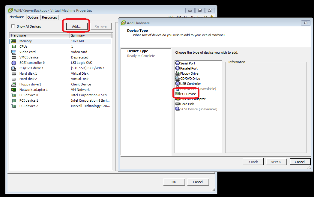

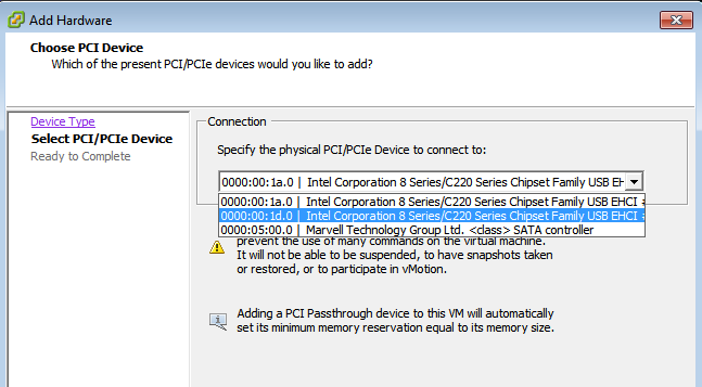

    Cuando ya hemos añadido los dispositivos, nos vamos a la configuración de la máquina a la que se los queramos añadir (con la máquina apagada) y sobre la pestaña "hardware" tenemos la opción de "add" para añadir componentes a las máquinas.
    Nosotros vamos a añadir un "PCI device" (Dispositivo PCI), en el siguiente paso veremos los dispositivos añadidos antes al passtrought, los añadimos y listo:
