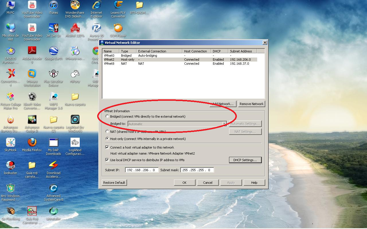

    ok aqui esta la imagen

  • 6.  RE: no puedo configurar red en vmware workstation 8 (linux)
    Posted Jul 16, 2012 12:57 PM
    Estimado.
    Por primera vez has descrito el problema.
    Te adjunto la captura que tu enviaste.
    Donde esta marcado, alli deberias elegir con que tarjeta quieres que el Workstation realice el bridge.
    Si eliges tu inalambrica saldra por alli.
    Saludos,
  • 7.  RE: no puedo configurar red en vmware workstation 8 (linux)
    Posted Jul 30, 2012 03:20 PM
    Yo no soy muy experimentado, pero con eso me he pegado ya.
    Entiendo que el sistema anfitrión es linux. Podrias decir que distro y entorno usas.
    En él has de tener las tarjetas de red funcionando. Prueba a ponerlas todas en diferentes segmentos de red para comprobar que funcionan.
    Supongo que tendras eth0 funcionando y conectada y otra vlan0 tambien conectada y funcinando.
    Una vez tienes esto te vas a workstation 8 y a virtual network editor
    Debes configurar manualmente para una vmnet  señalando "bridget VMs directly to the external network" y en "bridget to" has de seleccionar la interfaz. En el caso del  wifi la wlan0 ( no lo dejes en automático).
    Y así para cada interfaz de red que tengas en la máquina y SO anfitrion.
    Una vez lo tengas así te vas a las "settings" de la máquina virtual y le adjudicas las vmnet que decidas. Y en la barra de abajo , en el icono de la red correspondiente, clicc derecho y conectar.
    Y ya está.
    Espero haberte ayudado. Nop te puedo poner capturas porque ahora no tengo disponible  un WS8 pero si tienes problemas , dilo y te los pongo.
    Saludos
