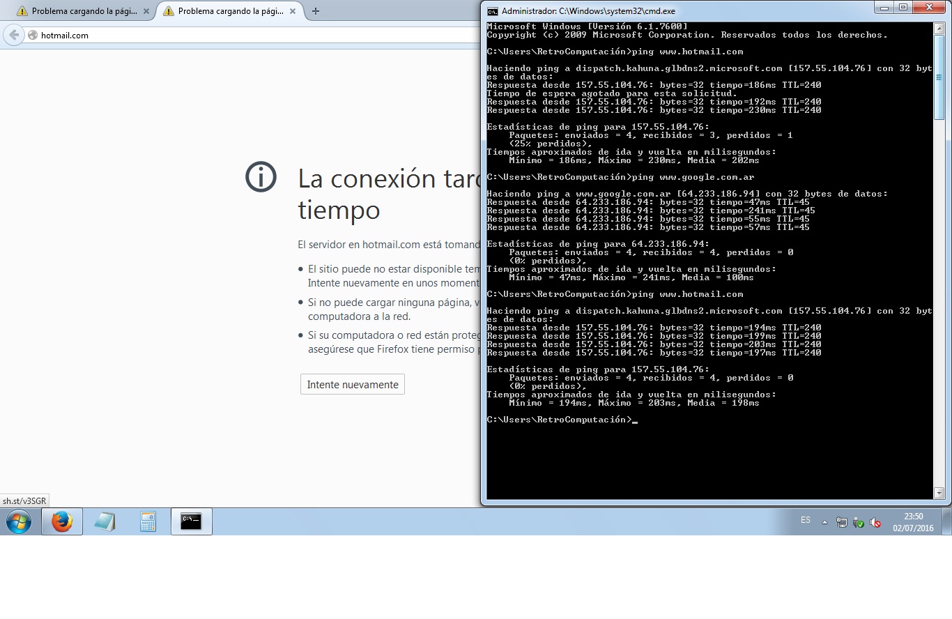

    Hola. Les hago una consulta. Cuando inicio Windows 7 en Vmware, abro el Firefox y el Internet Explorer y al intentar ingresar a Google o Hotmail no puedo entrar a dicha página, el navegador se queda en blanco. Abrí la consola de CMD e hice ping a estos dos sitios y envía y recibe paquetes normalmente.

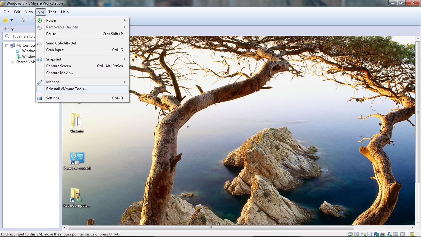

    También intenté utilizar la opción Reinstall VMware Tools (aunque creo que no tiene nada que ver con mi problema) y tampoco me resolvió mi asunto. Reinicie y apague varias veces la maquina virtual y nada. Me fije en los servicios y en las conexiones de red, tanto en el sistema operativo nativo (anfitrión) como el huésped y todo estaría en orden.

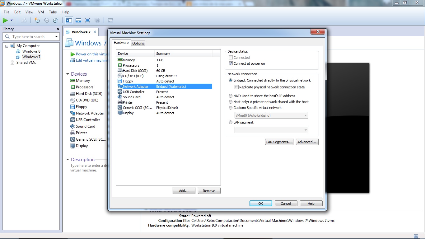

    Hola leonhardtla. Creo que te referis a lo siguiente, te dejo una imagen para ver si estamos en la misma frecuencia y de esta manera no meto la pata jejeje...
    ¿La configuración está bien o habría que hacerle algo?

    ‌es correcto! has intentado con IP estática en tu huésped? Es curioso la verdad! Que versión de Workstation usas?

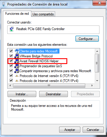

    yo he encontrado un problema con el firewall de avast y el modo bridge en las maquinas virtuales, para solicionarlo hay que desabilitar el elemento "avast firewall" dentro de las propiedades del adaptador de red por el que hacemos el bridge.
    un saludo y suerte! :smileyhappy:

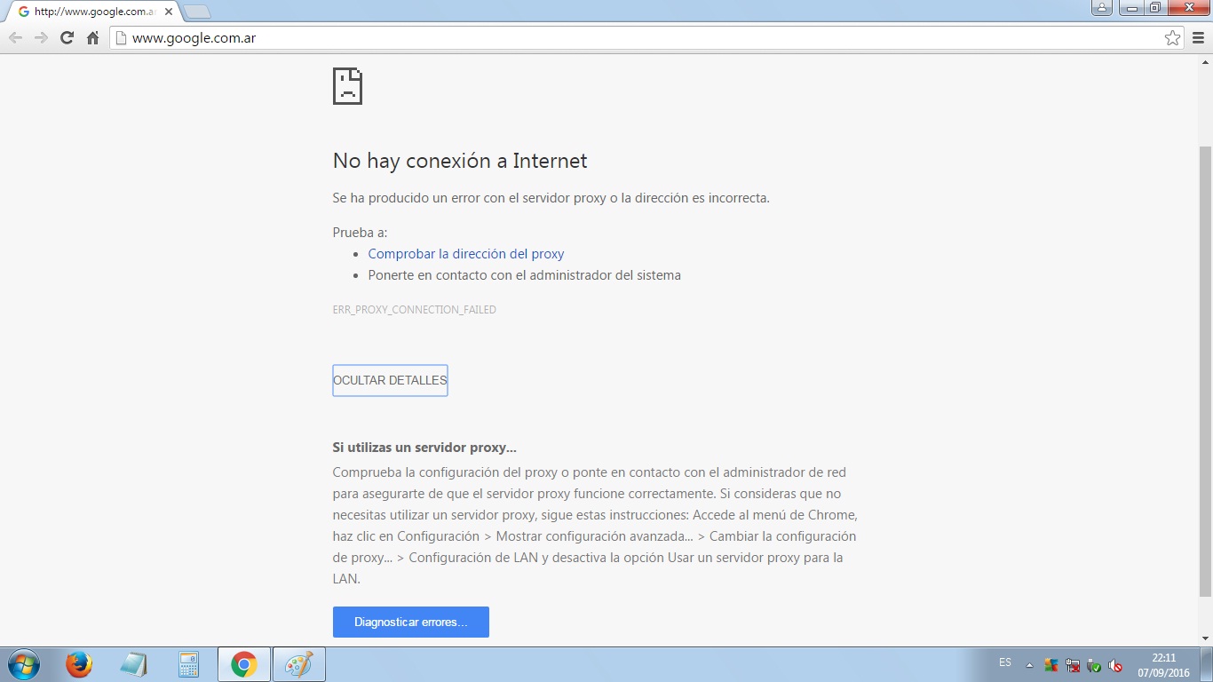

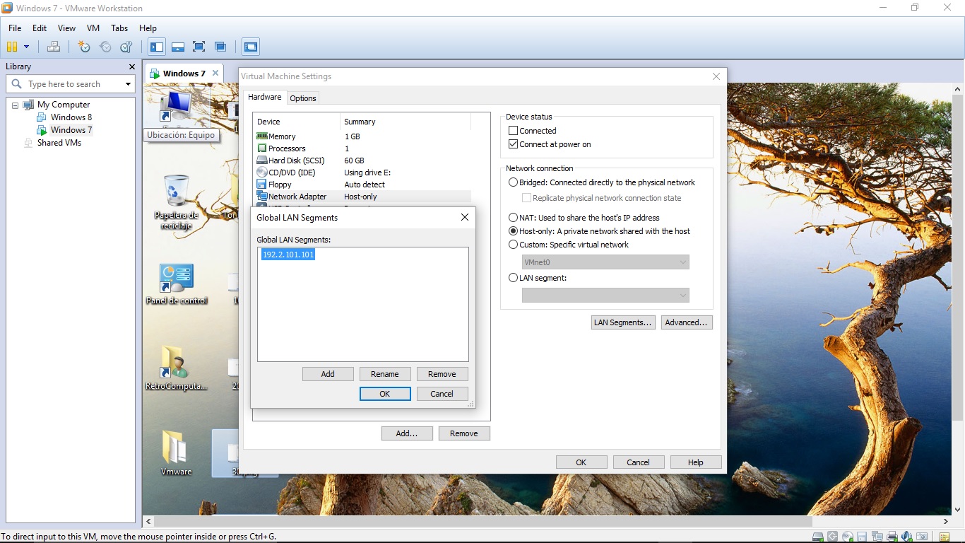

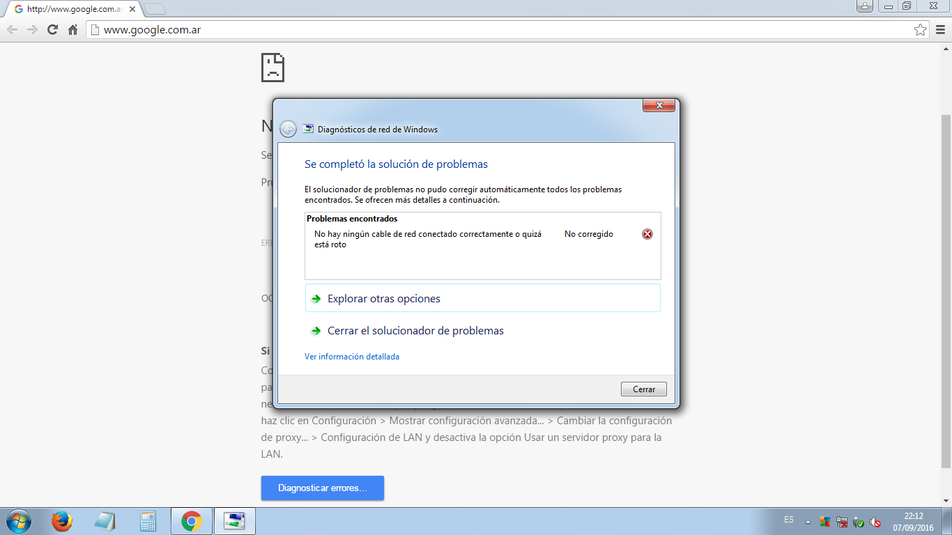

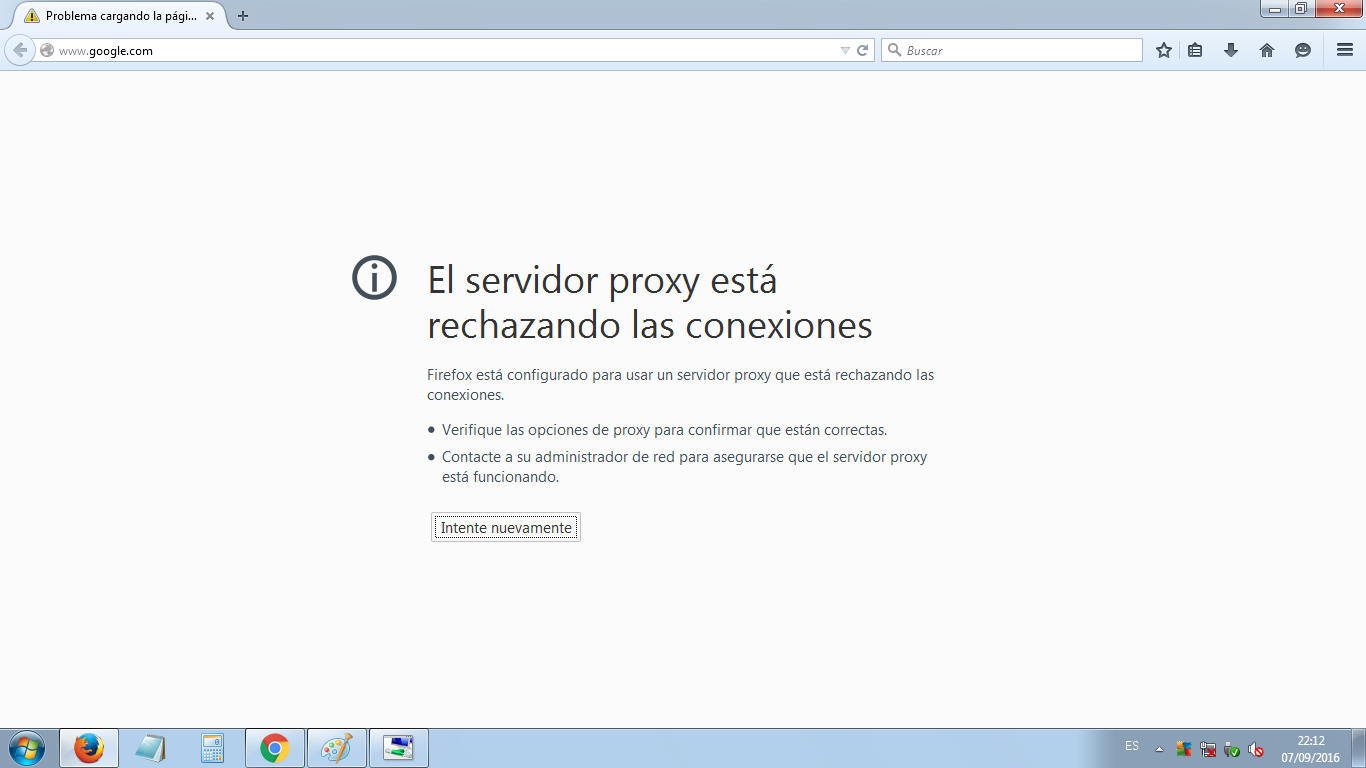

    Hola. Disculpen que haya vuelto después de tanto tiempo, es por mi trabajo. Hoy probé con desactivar el firmware y antivirus de ambos sistemas operativos (local y huésped), en uno de los sistemas operativos tengo Avast y en el otro el Avg, antes tenia el Nod32 y en el otro ningún antivirus, por lo visto problema de antivirus no es. Traté de poner una IP fija, y aunque no estoy seguro de haberlo hecho bien les quiero dejar unas imágenes, ya que cuando abro el navegador Chrome o el Firefox dice que hay un problema con el servidor proxy, no se si haya algo que pueda estar jorobando por ese lado.

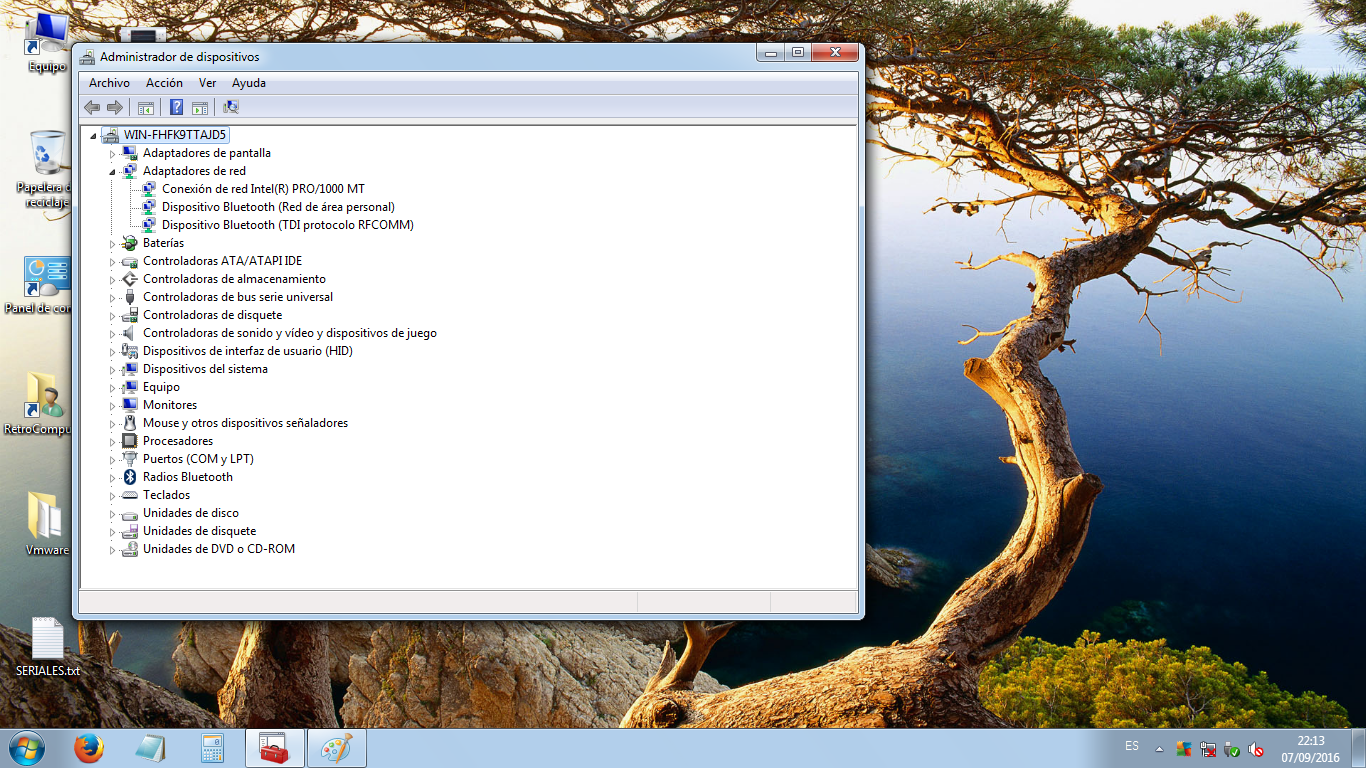

    P.D.: En la última imagen se ve la pantalla de Administrador de dispositivos, en la cual están los "adaptadores de red" bien instalados.
    Si no se le puede encontrar solución veré de reinstalar el sistema operativo. Saludos.

    ‌hhola,
    creo que he visto dónde está el problema. Elilina la IP que has puesto en global lan segments y luego marca las siguientes opciones Como se ve en la imagen adjunta.
    un saludo
