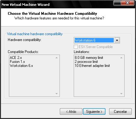

    Fijate en la imagen que te adjunto, en la parte derecha al crear la máquina virtual se crea como version 6 i no es compatible con ESX.
    Lo que no se es si converter te crea la VM con formato 5 o 6.... ni idea!!!! Lo que yo probaría:
