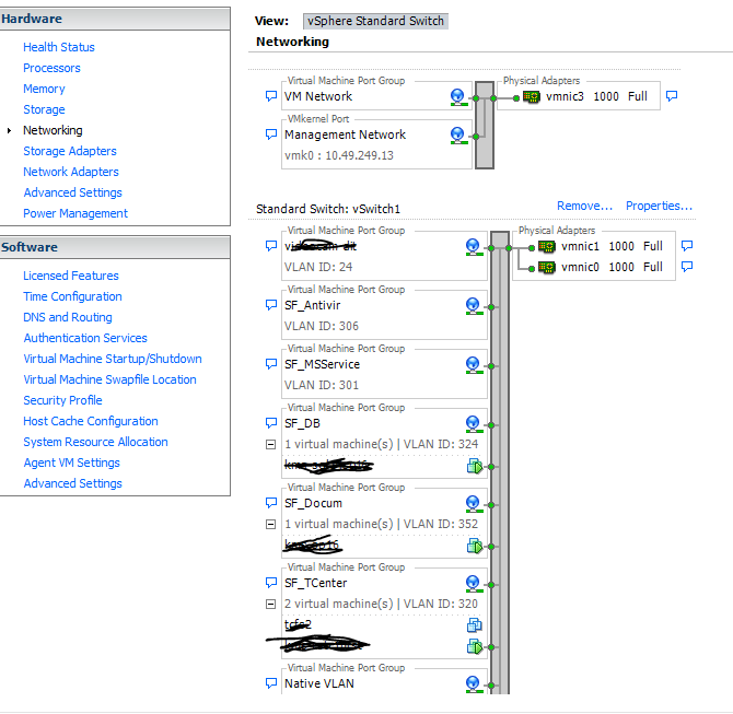

  • 10.  RE: Вторая сетевая карта на хосте ESXi 5.5 - нужно прописать отдельный IP-адрес
    Posted Jul 14, 2016 03:24 AM
    Не знаю насчет "бывалости", ну вот хост под 5.5 работает больше 3 лет в нем больше 1 карты(4 штуки), сделано как на рисунке.
    Сетевые карты хоста включены в "транковые порты" в свич, на котором работает роутинг.
    Вам правильно говорят, что есть такое волшебное слово "маршрутизация", вы схему нарисуйте, хотя бы для себя, то как у вас включено, и по концу процесса рисования? возможно поймете решение, если понимаете , что такое коммутация, и что такое маршрутизация

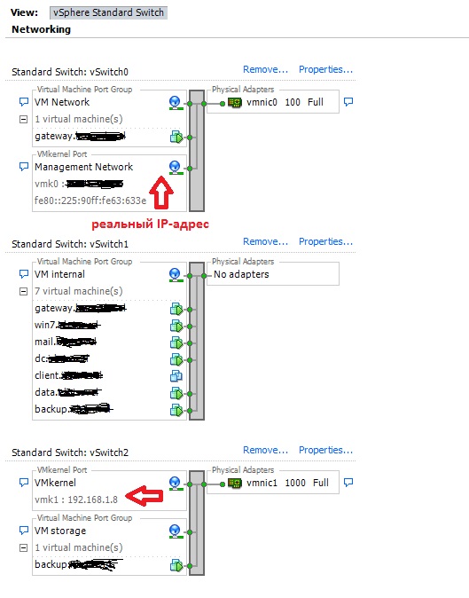

    Ну что же, раскрою карты, буду говорить, как есть - без упрощений. Вот схема сети:
    На самом деле для управления (management network) используется не 192.168.0.70, а реальный IP-адрес - я хотел было упростить описание, но раз уж здесь все специалисты собрались - допущения отбросим. Так вот - управляется хост с реального адреса, на этой же сетевой висит программный шлюз, который связывает внешний мир и локалку. Локалка такая: 192.168.10.0/24 - 255 адресов здесь, я не ошибся. Не /23, а /24. Эта машина на схеме обозначена как gateway. У шлюза другой реальный IP, провайдер предоставил 2 реальных IP-адреса. То есть - еще раз - один IP служит для управления хостом, под вторым через NAT работают все представленные на схеме виртуальные машины. Идем дальше.
    Машина backup принадлежит как сети 192.168.10.0, так и сети 192.168.1.0/24 - таким образом, она может связываться с FTP-сервером, имеющим адрес 192.168.1.5. Выглядит это так - кабель от второй сетевой карты воткнут в аппаратный свитч и туда же воткнут кабель от FTP-сервера. Больше никаких физических соединений нет по второй сетевой карте.
    Вчера я добавил VMKernel и прописал адрес 192.168.1.8 - теперь и хост может соединяться с FTP-сервером. Так вот я хочу понять - в сети 192.168.1.0/24 шлюз ВООБЩЕ НЕ УКАЗАН - он попросту не нужен. Там всего 2 участника (сейчас добавился третий) и пакеты дальше сети 192.168.1.0/24 попросту никогда не уходят. При этом при добавлении VMKernel предлагалось оставить шлюз по умолчанию, и был там прописан шлюз реального IP-адреса, который выдал провайдер. Могу ли я через консоль достоверно узнать, какой шлюз сейчас прописан для каждой сетевой карты? Пытался смотреть так:
    esxcli network ip interface ipv4 get
    Name  IPv4 Address  IPv4 Netmask   IPv4 Broadcast  Address Type  DHCP DNS
    vmk0  real_IP_addr  255.255.255.0  real_IP-broadcast    STATIC           false
    vmk1  192.168.1.8   255.255.255.0  192.168.1.255         STATIC           false
    Но здесь по шлюзам нет сведений, как выяснить?

  • 13.  RE: Вторая сетевая карта на хосте ESXi 5.5 - нужно прописать отдельный IP-адрес
    Posted Jul 14, 2016 08:21 AM
    Спасибо за схему.
    Вместо ещё одного vmk адаптера вы можете добавить сетевой интерфейс машине gateway и включить его в порт-группу VM-storage коммутатора vSwitch2 и дать ему тот же ip адерс, что сейчас использует vmk1.
    Таким образом сеть 192.168.0.0/24 будет маршрутизироваться с сетью 192.168.1.0/24 с помощью маршрутизатора gateway.
    Но и эта схема имеет право на жизнь, просто это не распространенная практика (мягко говоря).
