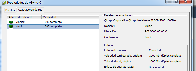

    Buenos dias a todos y desde ya muchas gracias por su tiempo, describo el escenario:
    1 ESXI 6.0
    2 NIC (VMXNET3) conectadas a switch Giga
    2 VM  windows server 2008 R2 (de pruebas ambas)

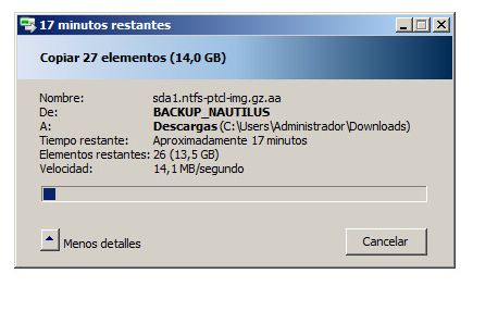

    El trafico de red desde las VM a otro equipo de la red no supera los 15MB/s, el trafico entre ellas esta en los 30/60 MB/s que es bastante mas logico.
    Cambie el driver de las tarjetas por el vmxnet3.

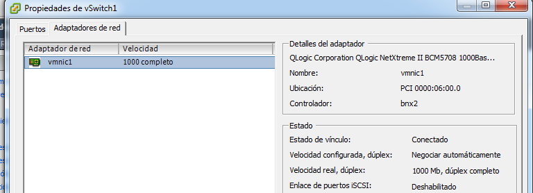

    Separe las VM para que cada una tengan un switch distinto y una tarjeta de red fisica distinta.
    SIN RESULTADOS
    Alguien me puede decir que estoy haciendo mal o que tengo que mirar?
    No me explico porque no trafican a 1gb como dios manda!!
    Desde ya muchas gracias!

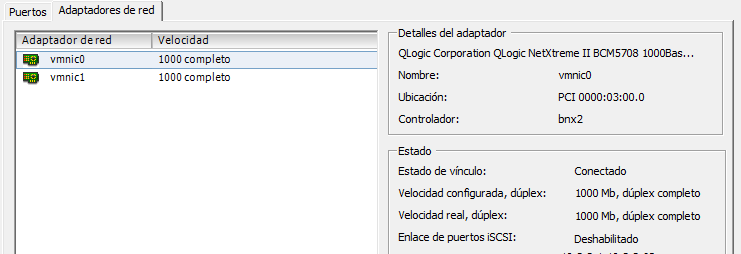

    No te sabria decir si es el correcto, tendrías que buscar en la página de internet de vmware si es compatible, de ser así no te debes de preocupar por el driver, si no es compatible si tienes que ver que sea la ultima versión del driver.

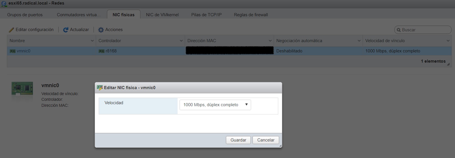

    Asegúrate que las dos tarjetas tenga configurado la velocidad a 1GB y que no este en auto.
  • 5.  RE: EL TIPICO PROBLEMA DE RED LENTA
    Posted Aug 07, 2017 08:22 PM
    Acabo de probar eso mismo pase las dos tarjetas y les quite el automatico, Tambien me fije lo del driver y estaria soportado en la lista de compatibilidad.
    Mismo resultado....
    Gracias!!
