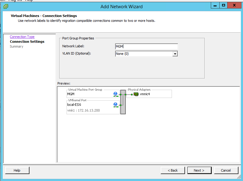

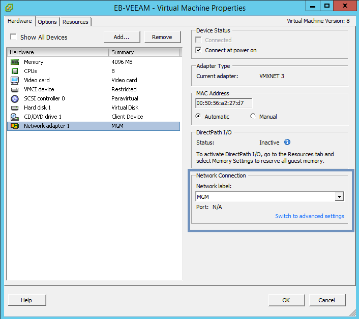

    Que tu VM tiene tarjeta virtual de red y está asociada a un vSwitch
    Que este vSwitch tiene conectada la tarjeta de red física adecuada, la que vincula con la LAN, en mi caso vmnic4, revisar que esta NIC tiene conexión.
    Si te sigue dando problema, puedes eliminar la tarjeta de red virtual de la VM, y crear una nueva tarjeta de red virtual, de tipo VMXNET3 y meterlo en el Label que corresponda, en mi caso MGM. Por cierto, si es VMXNET3 necesitas las VMWare Tools, no las olvides.

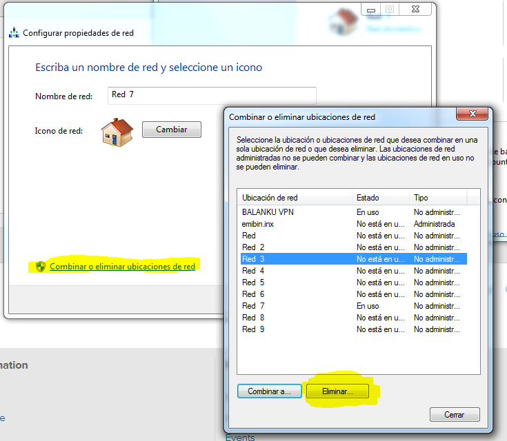

    Buenas tardes Torno,
    Puede ser lo siguiente, ya que al clonarlo se ha podido trastocar:
    Ves a Firewall y activa todo en Permiti, en todas las zonas, como en la imagen por favor, en Perfil de dominio, privado y público.
    También estaría bien que revisaras en que Zona se te ha creado la nueva tarjeta de red, pública, dominio, etc.
    Yo creo que debe andar aquí el problema.
