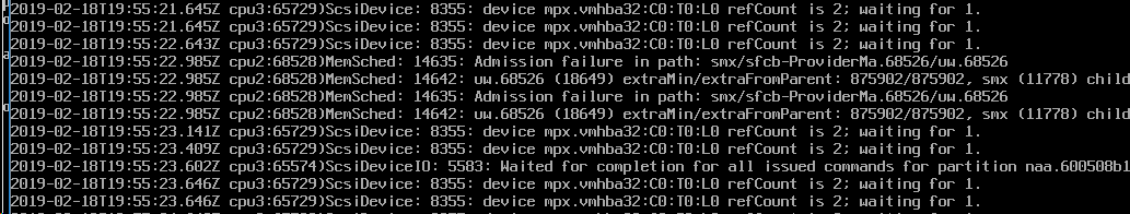

    Можете полный vmkernel лог прицепить и указать в какое время вы воспроизводили проблему? Система не даёт зайти в web интерфейс, подвисает при запросе SSH чтения логов и подвисает при прямом обращении к серверу F2 View log, могу смотреть логи только по ALT + F12. Даже перезагрузка только жёстка через ilo. Переустановка ESXI не помогла.

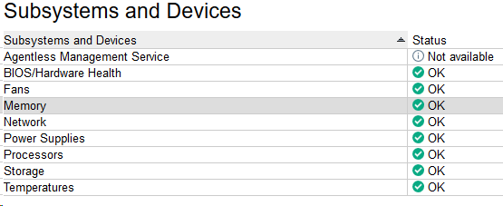

    В iLO сервера аппаратных проблем не значится? Ошибок Не вижу, К то му же 6.0 запускается, не тормозит, создаёт datastore
