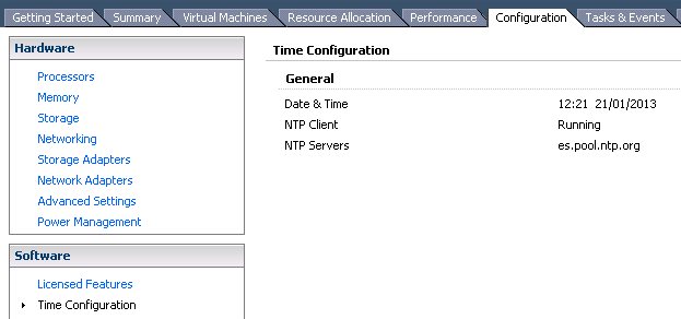

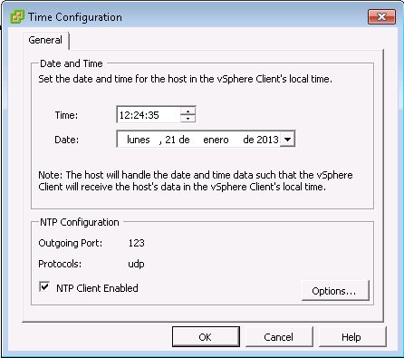

    Hola fsigu!
    A veces una imagen vale más que mil palabras, asi que a lo mejor te es más fácil de interpretar con un par de imagenes sin desmerecer las explicaciones de los compañeros que son muy precisas.
    Un saludo!!
