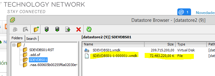

    Buenas tardes amigos, mi problema es el siguiente, tengo un servidor Windows Server 2016 montado sobre ESXI 6.0, de un día para otro dejo de funcionar, intente crear una nueva vm utilizando el disco vmdk existente pero no me es posible, incluso cuando voy al data store a revisar el disco puedo ver que el mismo no es reconocido por el explorador de vmware como un archivo .vmdk, aun cuando tiene la extensión como pueden constatar en la siguiente imagen.
    No se, si alguien acá podría recomendarme una herramienta externa que corra sobre windows que sea capaz de restaurar la integridad de ese disco virtual, de ver si alguno sabe, se lo agradecería enteramente con toda mi alma HEHEHE...

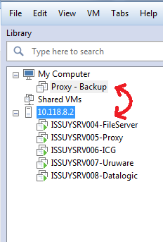

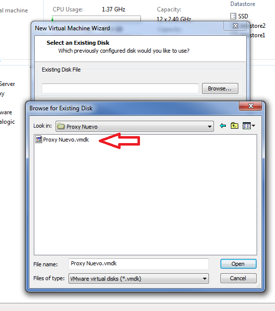

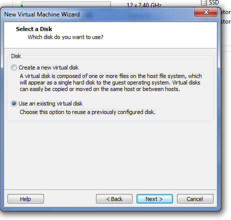

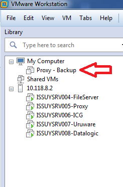

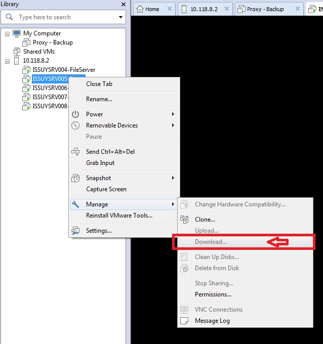

    1- descargar la maquina virtual a el pc, luego crear una nueva MV pero no en el esxi, si no el el pc, luego que quedo montada pasarla al esxi, este proceso demora un buen rato, pero a mi me funciono, te dejo capturas de pantallas por si no entendiste bien:
    Despues que la descargas, creas una nueva en el PC con esta misma imagen que descargaste (la que no funcionaba en el esxi), EJ:
    Luego verificas que funcione correctamente y la apagas, despues la arrastras al ESXI:
    Con esto deberia estar.
