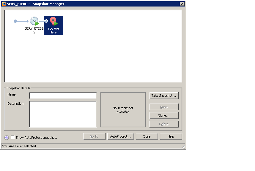

    Eu usei opção "Go To" para voltar um snapshot que tinha realizado dia 25/11. Depois que fiz "Go To" pelo que percebi as configurações do 25/11 foram carregadas no tempo atual e com isso perdi os dados. Tem alguma coisa que dá para fazer? Coloquei uma imagem da tela de como esta o snapshot depois que executei.

    Infelizmente não, perguntei sobre a opção "Go To" apenas para ter certeza se existiam mais snapshots, porém de acordo com a imagem abaixo, você possui um único snapshot e selecionando voltar para o mesmo realmente descarta todas as alterações realizadas desde a criação do mesmo, no seu caso desde o dia 25/11 :-(
