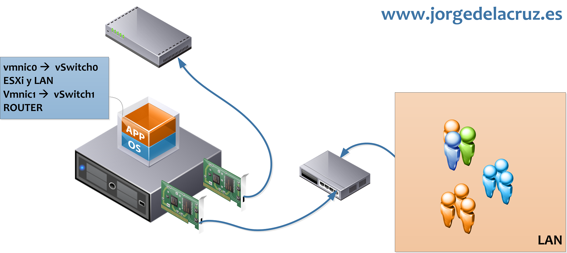

    Saludos AlbertoDente, lo mejor es que lo hagas como en la imagen que adjunto, que he preparado para tu entorno:
    • Crearemos dos vSwitch.
    • Cada tarjeta de red lo asignaremos a un vSwitch distinto
    • En cada vSwitch crearemos un Virtual Machine Port Group, puede ser uno llamado LAN, en vSwitch0 y otro WAN en vSwitch1, pero asegurate de que cada tarejta de red va donde debe ir, osease fisicamente uno a LAN y otro al Router o al switch del router.
    • En la VM, crearemos dos vNIC (virtual nic), una con cada PortGroup.
    • Dentro de Ubuntu ya configuras cada una como corresponda
    Una guía de como crear cada Port Group, puedes encontrarla aquí - Knowledge Base | VMWare Knowledge HUB
    Espero te sea de utilidad, si así fuera, marca el tema como completado :smileyhappy:

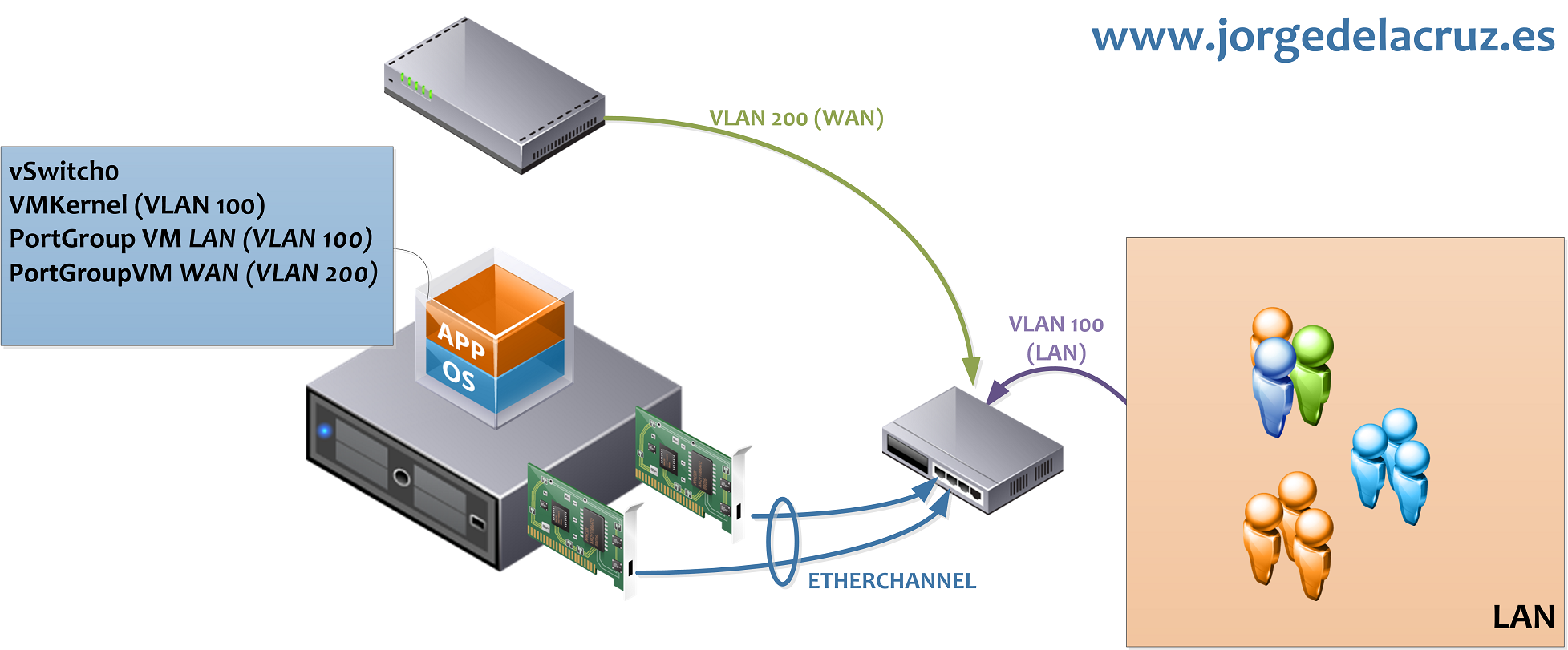

    Aquís os dejo como sería si usamos un solo vSwitch y que tengamos redundancia completa, pero cambia completamente la Arquitectura física y lógica.
    • Hay que conectar los dos cables al mismo switch y en este configurar etherchannel, a este mismo swtich Router y equipos de LAN
    • Por otro lado tener dos VLAN, una para WAN y otra para LAN y MGM de ESXi
    • Un VMKernel con VLAN 100
    • Un PortGroup VM con VLAN 100
    • Un PortGroup VM con VLAN 200
    Configurar esto no es sencillo, por eso opte, al ver que tien una sola VM, por algo sencillo, pero os dejo también lo complejo, just in case :smileyhappy:
    Un gustazo leerte Leo
  • 11.  RE: Como configuro entorno de red en Esxi ?
    Posted Jan 27, 2014 10:29 AM
    Magnífica explicación crack, a demás de ser mas complejo de configurar, tanto el Switch como el Router deberán de soportar TRUNK.

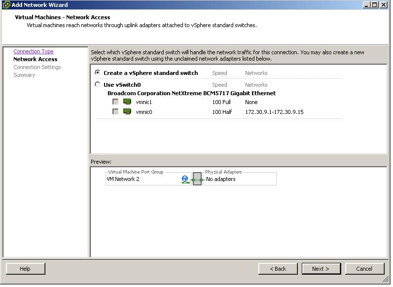

    Saludos Jorge y Leo, ayer no fui a la oficina, hoy estoy retomando. Cuando intento agregar una nueva Virtual Machine me salen dos opciones:
    La primera es "Create a Vsphere standard switch"  cuando seleccionó esta no puedo escoger ninguna NIC.
    LA segunda es "Use vswitch0" cuando escojo esta ya las dos NIC están marcadas por defecto y no las puedo modificar.

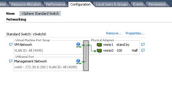

    Este es el vswitch0 que se creo automáticamente cuando instale.
    Y esta son las opciones que aparecen cuando voy a crear uno nuevo, no me deja escoger ninguna NIC.
    Amigos que creen que este mal? gracias.

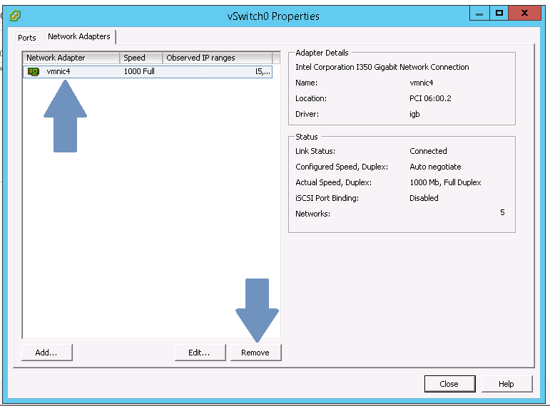

    Debes ir primero a properties del vSwitch0 y después ir a Network adapters y remover el que quieras usar para la parte WAN. Mira así:
    Y luego ya continuar creando el nuevo y asignando el puerto de red libre.

    Como dice Leo, el vSwitch0 te sirve para la LAN, te dejo el dibujo que te preparé:
    Un saludo y ¡buen trabajo!
