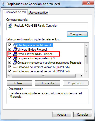

    yo he encontrado un problema con el firewall de avast y el modo bridge en las maquinas virtuales, para solicionarlo hay que desabilitar el elemento "avast firewall" dentro de las propiedades del adaptador de red por el que hacemos el bridge.
    un saludo y suerte! :smileyhappy:
