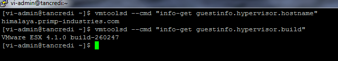

    Hola Zas,
    Aunque no se la versión que tienes de hypervisor prueba con este comando vía cmd posicionandote en la ruta de las vmware tools:
    El primero es para saber el nombre del servidor ESXi y el segundo para saber la versión del mismo. Espero que te sirvan.
    C:\Program Files\VMware\VMware Tools>vmtoolsd.exe --cmd "info-get guestinfo.hypervisor.hostname"
    C:\Program Files\VMware\VMware Tools>vmtoolsd.exe --cmd "info-get guestinfo.hypervisor.build"
    Te dejo un link sobre el tema que igual te puede ayudar.
    VMware tools cmd : Виртуализация. VMware vSphere
    Saludos,
