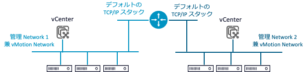

    もし、図に描かれている vCenter とクラスタが別の環境、別のネットワークで構成されている場合、
    以下のような接続のイメージになります。

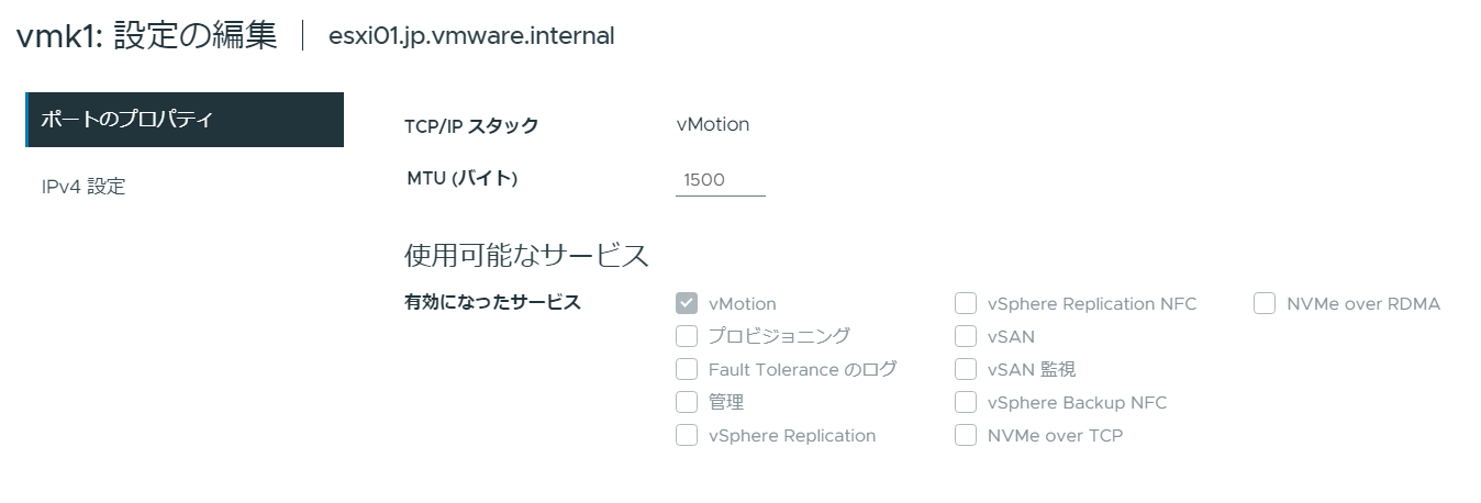

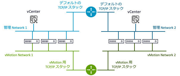

    ここで、上の図にあるように vMotion ネットワークを管理ネットワークとは別に用意している場合、
    以下のキャプチャのように TCP/IP スタックも「vMotion」と指定されているかと思います。

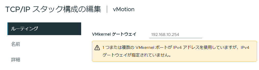

    L3 ネットワークを経由した vMotion をサポートするためには、vMotion 用 TCP/IP スタックの VMkernel ゲートウェイの IP アドレスを指定します。

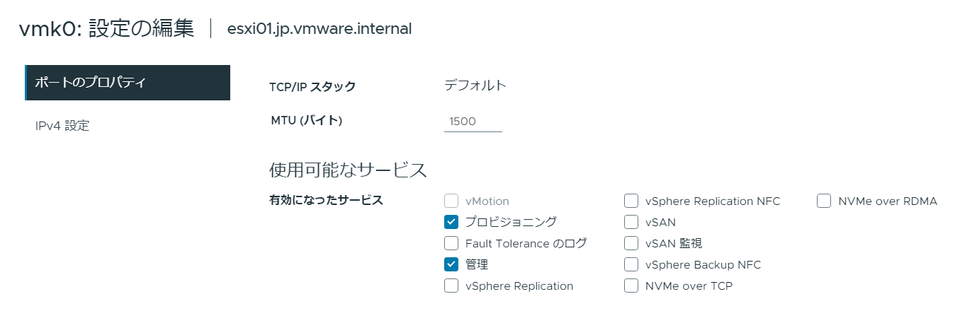

    vMotion ネットワークを分離せず、管理ネットワークの VMkernel に同居させている場合は以下のような構成になり、この場合だと vCenter など管理ネットワークが接続できていれば vMotion も L3 跨ぎで行えるかと思います。
    ただし、vMotion ネットワークがすでに別 VMkernel で構成されていて、対象の VMkernel に vMotion 用 TCP/IP スタックが適用されている場合、管理ネットワーク側に vMotion だけを付け替える、ということはできないので注意が必要です。
    また、vMotion(ホットマイグレーション)ではなく、停止した仮想マシンをコールドマイグレーションする場合は「管理」ネットワークか、「プロビジョニング」ネットワークを利用してデータは転送されます。

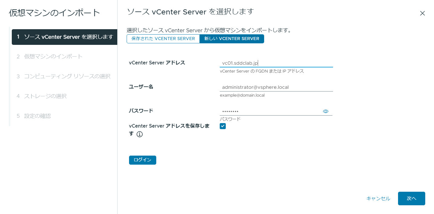

    vCenter 7.0 U1c 以降で追加された Advanced Cross vCenter vMotion は異なる SSO = 1つの vSphere Client でまとめて操作のできない vCenter 間で vMotion を行う際に、UI の中で移行先、または移行元の vCenter のアドレスを入力して、vMotion が行える様になった機能です。
    なので UI 的には、「vMotion 時に移行先・元の vCenter がそのまま選べる」か、「vMotion 時に都度移行先・元の vCenter のアドレスと認証を入力する必要がある」か、の違いがありますが、利用する vMotion の操作ウィザードは同じです。
    別の vSphere Clientの で管理が必要な vCenter 間でも、 vMotion やクローンが vSphere Client の UI で行えるのが Advanced Cross vCenter vMotion とざっくり捉えて問題ないです。
    この部分についてですが、
    一般的に、vMotion TCP/IPスタックを指定したVMkernelポートのゲートウェイは、通常のL3ネットワーク(管理用ネットワークやWebアクセス等)のゲートウェイと別のものを指定するのでしょうか?それとも同じものを指定しても問題ないですか?
    私自身、よく分かっていない部分ではありますが、vMotion TCP/IPスタックは、デフォルトのTCP/IPスタックと論理的に分離されているということで、問題ないという認識でした。
  • 16.  RE: Advanced Cross vCenter vMotionのネットワーク構成について
    Posted Nov 07, 2024 04:11 AM
    Edited by kawaman Nov 07, 2024 08:30 AM
    vMotion ネットワークが別れていて、その vMotion ネットワークを L3 跨ぎで接続する場合は別で設定する必要があります。
    Kawaman (Yuki Kawamitsu)
