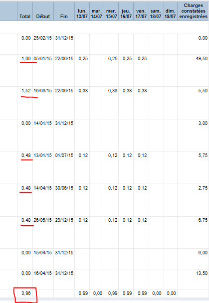

    Nous avons apparemment un problème d'arrondi de temps. L'utilisateur renseigne son temps en le répartissant sur ses differentes activités:
    CA CLARITY PPM 13.0.1
    Semaine de 4 jours:
    Activité 1 : 1,00
    Activité 2 : 1,50
    Activité 3 : 0,50
    Activité 4 : 0,50
    Activité 5 : 0,50
    Ce qui fait un total de 4jours travaillés.
    En enregistrant la saisie on a bien 4j. Mais une fois qu'on la valide, les saisies sont arrondies et le total est inférieur à 4jours (3,96!)

    Hello,
    It seems you are asking about the total actual hours listed on one of the pages in the application.
    What page is displayed?
    What does the 'total' column represent? Is this for 'actual hours' ?
    Please look at this technical article TEC616812
    Does this help?

    Ce sujet
    Arrondi au plus proche Allocations%
    Indique le montant que vous souhaitez allocations arrondis lors de la réservation le temps d'une ressource pour les projets.
    n'a rien à voir avec les feuilles de temps.
    Il est plus probable que Kathryn_Ellis suggère.
    Une autre possibilité est la longueur de la journée de travail.
    Mais la différence est trop petit pour cela.
    Quelle est la durée de la journée de travail dans le calendrier de base?
    Est-ce que l'utilisateur dispose de la même longueur de journée de travail?
