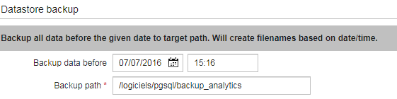

    J'ai également tester l'action pack analytics et le workflow PCK.AUTOMIC_ANALYTICS.BACKUP_AND_REMOVE

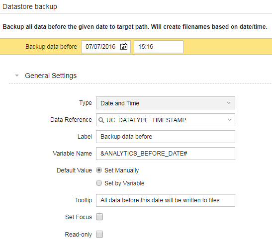

    J'ai modifier les prompts pour correspondre à ma configuration, avec mes chemins et mes valeurs mais ce qui me gène c'est que le prompt monte à chaque lancement. Impossible de le lancer de manière planifiée donc.
    Ensuite, j'ai un soucis sur la date qui est passée au workflow par le prompt en formate date/heure avec saisie calendaire. Moi ce qui intéresserai c'est de lui passer la date du jour -365 pour garder un an glissant
    j'ai PCK.AUTOMIC_ANALYTICS.PRV.PROMPTSET.DATASTORE_BACKUP qui correspond à ça
    Et là, à la place je voudrais pouvoir utiliser ma date courante -365
    j'avais lancé et saisi une date dans le prompte et ça fonctionne
