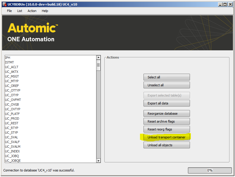

2. Entladen des Transportkoffers

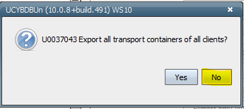

‘Nein’ auswählen, um nicht alle Transportobjekte exportieren zu müssen:

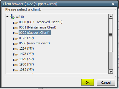

Eine Liste aller existierenden Mandanten wird angezeigt, hier dann den Mandanten auswählen, dessen Transportobjekte entladen werden sollen.

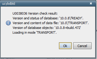

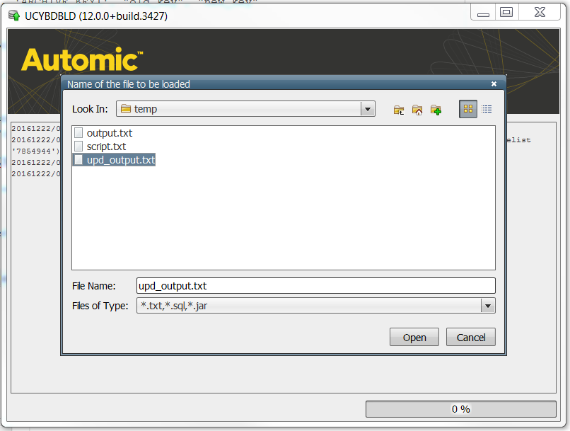

4. Um die neu erzeugten Updatedateien (upd_output.txt) in den Zielmandanten zu laden, kommt nun DB Load zum Einsatz.
aus den Utilities starten und die neue Date upt_output.txt waehlen und anschliessend auf ‘Open’ klicken.
Dann auf 'Öffen' klicken.
Während der kommende Dialoge darauf aufpassen, dass wieder der selbe Mandant oder ein anderer Zielmandant benutzt wird.
Falls ‘Nein’ benutzt wird, öffnet sich wieder die Mandantenliste zwecks Neubezeichnung des Zielmandanten:
