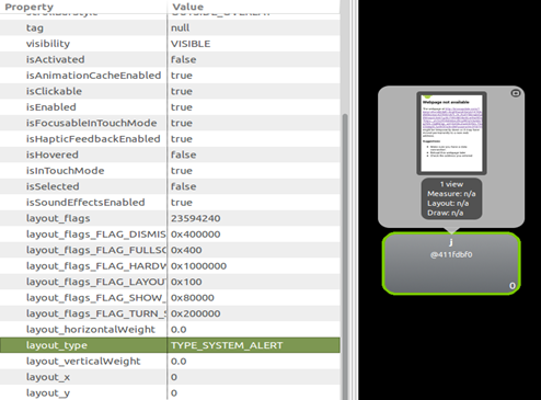

この質問の答えはもちろん 1 つではありませんが、Android を狙うランサムウェアの亜種はほぼすべて、侵入先のデバイスの画面をロックするために "SYSTEM_ALERT_WINDOW" の許可を利用する点が共通しています。ランサムウェアのほとんどがこの許可を利用するのは、システムタイプのウィンドウを開き、他のアプリケーションやウィンドウより前面に表示できるからです。
次の図でもわかるとおり、Android.Lockdroid.E に感染したデバイスには、WebView(Web ページを表示するビュー)がリニアレイアウトで表示されます。システム警告タイプのウィンドウを生成するために、レイアウトのタイプは "TYPE_SYSTEM_ALERT" に設定されています。
図 1. レイアウトのプロパティ(左)を "TYPE_SYSTEM_ALERT" に設定すると、システム警告タイプのウィンドウ(右)が生成されてデバイスがロックされる

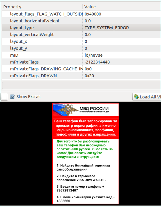

あるいは、ロシア語で書かれたあるランサムウェアの亜種は、「システムエラー」または「システムオーバーレイ」タイプのウィンドウを使います。図 2 に示すように、このタイプのウィンドウも、デバイスで開いているどのウィンドウよりも前面に表示されます。
図 2. ロシア語で書かれたランサムウェアは通常、システムエラータイプのウィンドウを使ってデバイスの画面をロックする
このように、ランサムウェアの亜種はシステムタイプのウィンドウ(システム警告、システムエラー、システムオーバーレイ)を使って、他のどのウィンドウよりも前面に表示されるロック画面を生成するのが一般的です。
