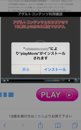

この攻撃では、ユーザーはスパムメッセージ中のリンクをクリックして詐欺サイトにリダイレクトされたのかもしれませんし、アダルト動画を検索していて偶然たどり着いたのかもしれません。ユーザーがサイトにある再生ボタンをクリックすると、アプリのインストールを求めるポップアップメッセージが表示されます。このアプリは、ジェイルブレイクしていなくても iOS デバイスにインストールできます。
図 1. 詐欺用のアダルトサイトが、ユーザーを欺いて悪質な iOS アプリをインストールさせようとする

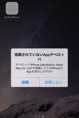

iOS デバイスには、これが信頼できる開発元のアプリではないというメッセージが表示され、このソフトウェアを信頼するかどうかの確認を求められます。信頼するという選択をすると、アプリは正規のアプリとまったく同様にデバイスで実行されます。
図 2. iOS デバイスが、アプリの開発元を信頼するかどうかという確認を求めてくる
