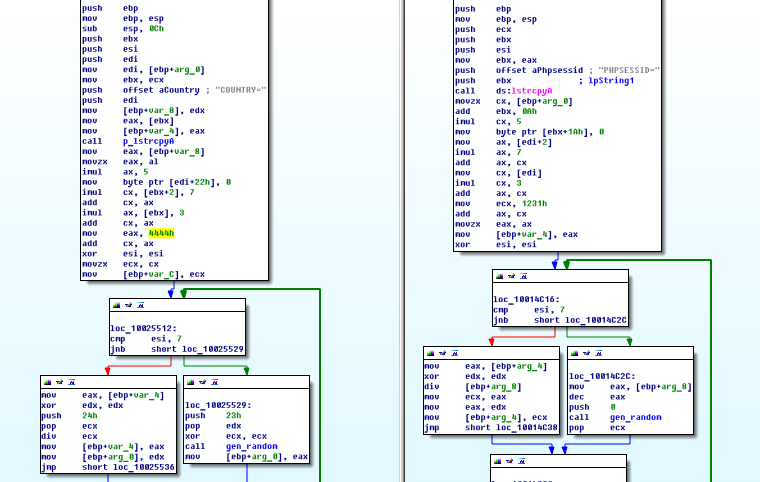

Duqu와 Duqu 2.0은 코드 구성 체계가 유사할 뿐 아니라 코드의 상당 부분이 동일합니다. 이러한 공유 코드 중에는 수많은 헬퍼 함수도 있습니다. 예를 들어, 그림 1에 나온 것처럼 Duqu와 Duqu 2.0 모두 “gen_random” 함수(한 엔지니어가 명명)를 사용합니다.
gen_random 코드가 공유될 뿐 아니라 이 함수를 호출하는 코드의 구성도 거의 동일합니다. 이와 같은 코드 호출의 유사성은 Duqu 2.0의 다른 부분에서도 나타나는데, 이를테면 C&C IP 주소의 형식, 네트워크 메시지 생성 방식, 파일 암호화 및 해독 방식 등입니다.
그림 1.  Duqu Duqu 2.0 코드 흐름 비교
한 프로그램에서 데이터를 저장해야 할 때 프로그램 개발자는 해당 데이터를 저장할 구조를 논리적이면서 액세스하기 쉽게 설계합니다. Duqu와 Duqu 2.0은 이러한 데이터 구조 중 상당수를 공유합니다.

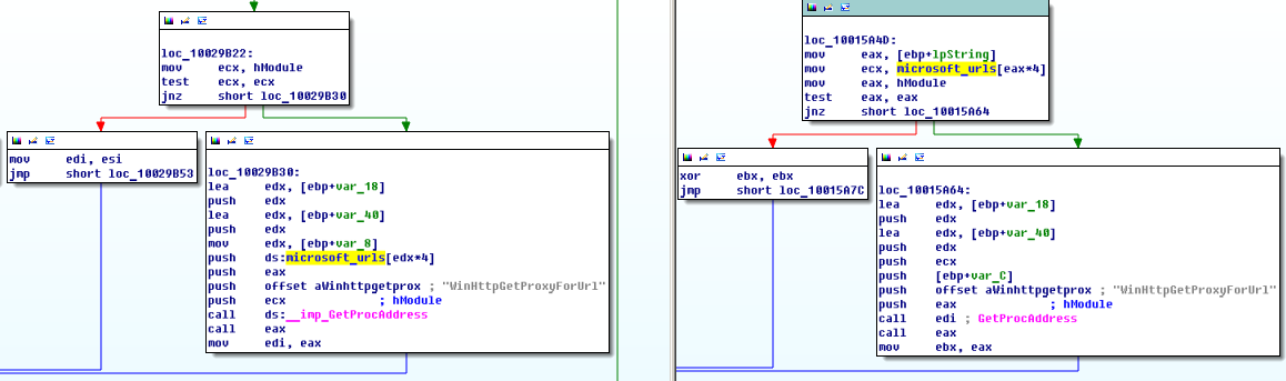

네트워크 통신 코드에서 두 번째 공통점은 그림 2에 나온 것처럼 프록시 주소를 검색할 때 수많은 Microsoft URL에 연결한다는 것입니다.
그림 2. Duqu Duqu 2.0 네트워크 코드 비교
두 변종이 연결하는 Microsoft URL의 목록은 동일합니다.
