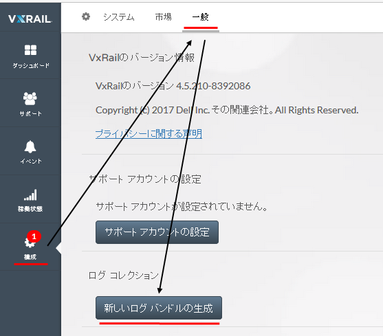

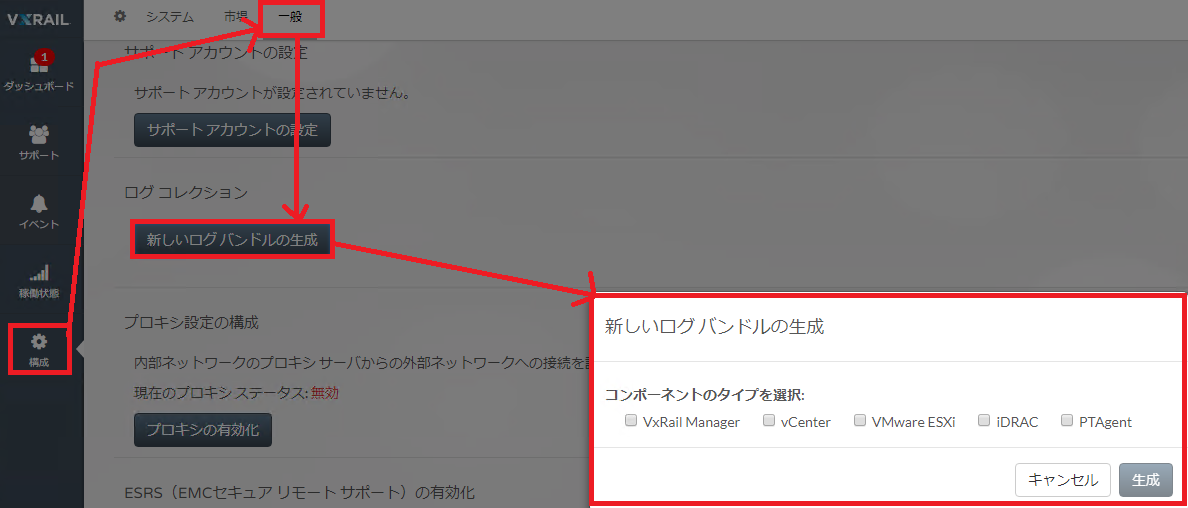

1. administratorアカウントにてVxRail Manager GUI(htttps://<IP or FQDN of VxRail Manager>) にログイン
2. 左メニューの構成(Config) >

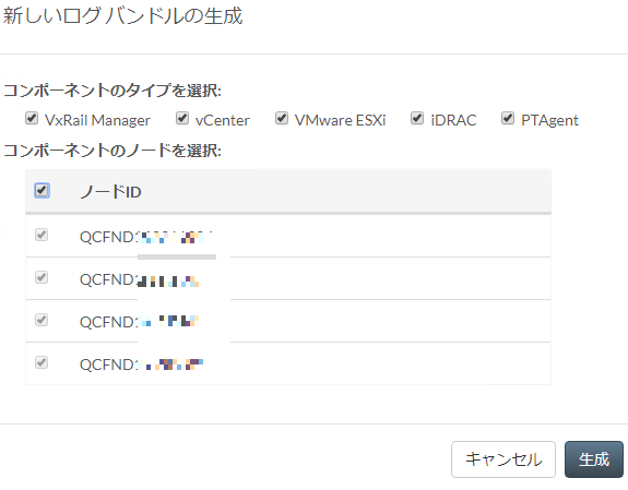

画面上部の一般(General)タブ (バージョンによっては"全般"と表示されています) >
ログコレクション配下の"新しいログバンドルの生成(Generate New Log Bundle)"ボタンをクリック
3. ログが作成されるとポップアップウィンドウが表示されるので、ログをローカルPCへダウンロード
VxRail ver 4.7.x/4.5.3xx
VxRail GUIから採取できるログが強化されています。
取得頂くログに関して、サポートより個別に指示させて頂く場合があります。

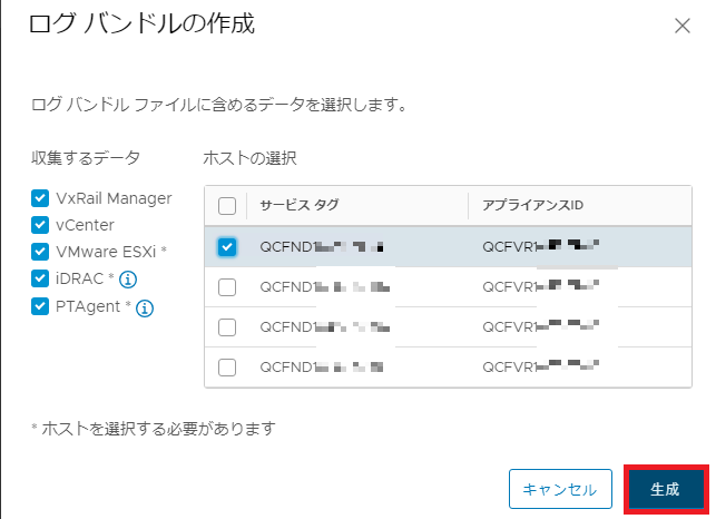

VxRail ManagerこれまでVxRail ver 4.5以下で採取できていたVxRail Managerログバンドルです。
vCentervc-support。PSCログは含まれません。
VMware ESXivm-support。
iDRACTSRログ(Dell Model Only)。
PTAgent各ESXi上に存在するPTAgentの詳細ログ(Dell Model Only)。
vm-supportやiDRAC,PTAgentの採取はnode単位で指定取得が可能です。

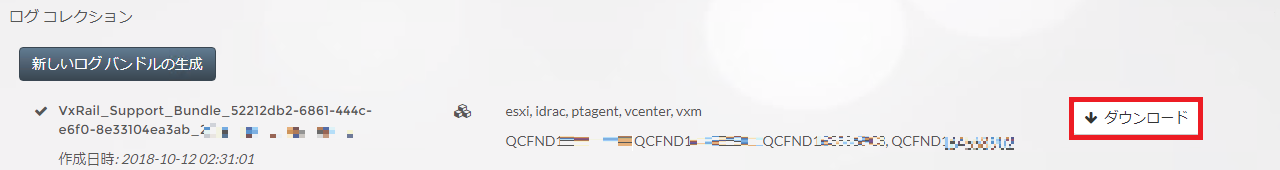

取得したいログコンポーネントにチェックしたら、[生成]をクリックします。
ログ収集が完了すると以下通りGUIに反映があるため、[ダウンロード]を押下してログファイルを入手してください。

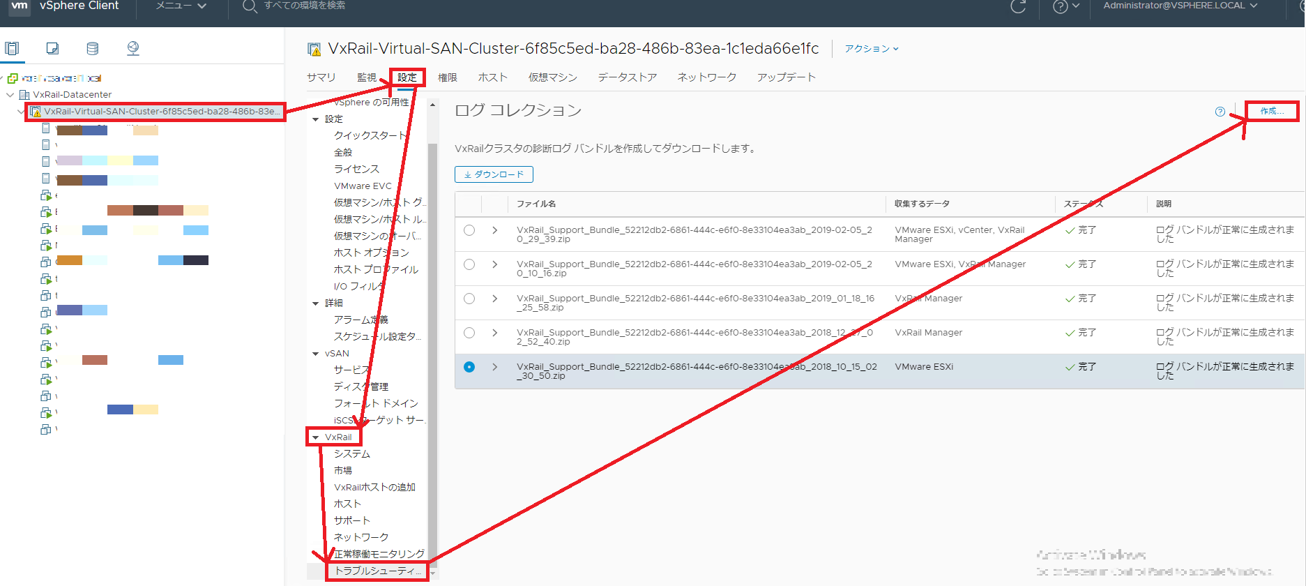

手順:
    1.html5 Clientへアクセスし、左ペインの[クラスタアイコン] > [設定]タブ > [VxRail > トラブルシューティング]欄を
      クリックし、"ログ コレクション"を開き、右上[作成]を選択します。
    ※旧来のVxRail Manager GUIアクセス方法( https://<VxRailManager_IP> ) で開こうとすると自動でリダイレクトされ、html5 Clientが開くようになっています

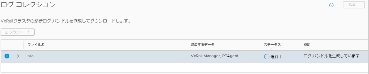

     取得するログを選んだ後は[生成]をクリックします。

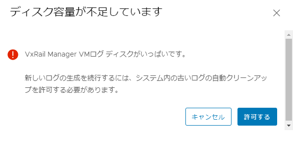

過去に複数ログを採取してVxRail Managerのログディスク容量がひっ迫している場合、
クリーンナップタスクのポップアップが表示されます(VxRail versionによっては出てきません)。
[許可する] を選択するとこれまで取得した過去のログが自動的に消去され、
収集が開始されます。必要な過去ログをローカルに保存していない場合、事前にダウンロードしたのちに新しいログを収集するようにしてください。

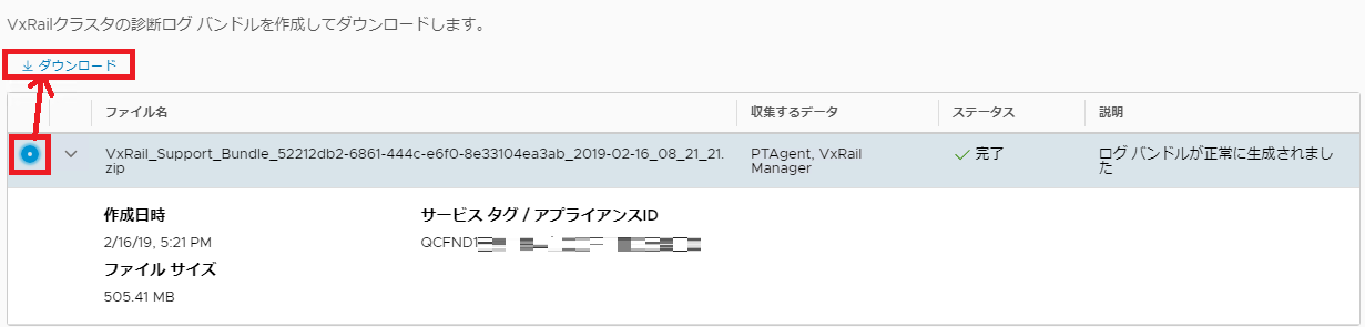

 3.正常にログが生成された後は対象のラジオボタンにチェックし、[ダウンロード]をクリックすれば、
   ログのダウンロードが開始されます。
