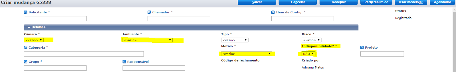

    Como faço para aparecer atributo <vazio> na lista e deixá-lo como padrão?
    Todos os campos no formulário aparecem como o <vazio> como padrão, mas o novo campo que criei, "Indisponibilidade", só aparecem as opções SIM ou NÃO.
    Gostaria de deixar o <vazio> como padrão.

    No mesmo dia consegui resolver, o problema estava no valor padrão no Schema. o campo "Usar valor padrão ao criar" estava 0, depois que tirei, o valor vazio apareceu na lista.

    Veja se você não colocou "0" como valor inicial durante criação do campo z_indisponibilidade no schema designer.
    Depois tente colocar os parâmetros Factory como ? e Inicial como n/a

    Olá Eduardo, o valor 0 no campo "Usar valor padrão ao criar" estava impedindo de aparecer o <Vazio>.
