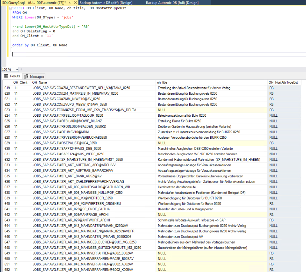

    Posted Aug 24, 2018 09:12 AM
    Hallo Jan,
    siehe Screenshot kann man erkennen, dass einige Jobs in der Spalte OH_HostAttrTypeDst "Null" haben. Ich hatte stichprobenartig diese Jobs mit den Jobs mit dem Status R3 verglichen
    und kann mir nicht erklären woran die Datenbank den Unterschied ausmacht.
    Bei den Einstellungen unter Attribute verwenden alle den selben Host/Agent und das selbe Login.
    Wenn ich also filtere mit "R3" gehen einige Jobs verloren in der Übersicht, welche defintiv noch existieren und noch aktiv laufen.

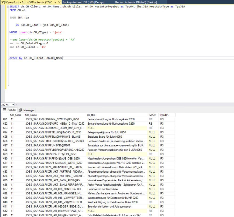

    Vielen Dank Jan ich habe gerade ein Join zwischen beuden Tabellen gebaut und diesmal sieht es ein wenig besser aus.
    Ich denke wenn ich die Where Bedingung auf die Spalte JBAHostAttrTypeDst anlege fahre ich sicherer.
