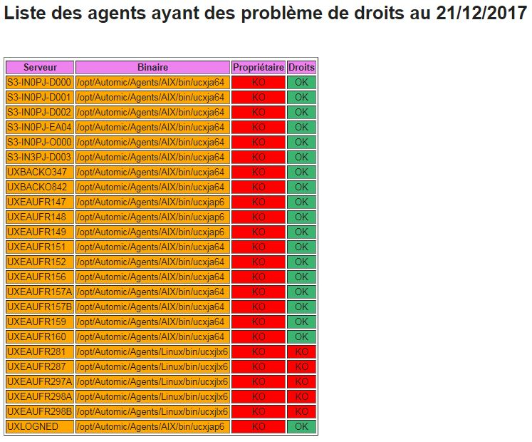

    au final, ça donne
    Dans ce mode d'envoi, attention à la taille finale du mail s'il y à 2900 lignes...il peut y avoir des soucis selon le serveur de mail et le client utilisé pour le lire. Ici je suis sur google mail et si la taille est trop grande il affiche le début et il faut cliquer quelque par pour voir le message en entier
    Pour la solution d'avant avec le .csv , il faudra également faire attention et voir si on ne dépasse pas le SMTP_MAX_ATTACHMENT_SIZE défini dans UC_CLIENT_SETTINGS (max:50000)
